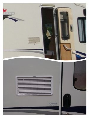

Vi hade tur i oturen att vårt dometic kylskåp gick sönder i södra Polen.
Vi fick det bytt till ett dometic rmd 10.5T. hos carthagos säljare i Dzierzoniow.
Detta till ett pris på 26000 kr monterat och klart.
Ett beslut vi tog efter vi fått ett cirka pris på 40000 kr per tel, för skåpet monterat och klart här hemma i Sverige.
Ursula gillar både skåpets funktion och utseende, bland annat de dubbelhängda dörrarna.
Det jag har ändrat efteråt är att sätta i en lite större nedre ventil då skåpet kräver lite mer ventilation.
Då ventilen som satt där var för liten när det blev varmt väder.
Krister.

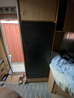

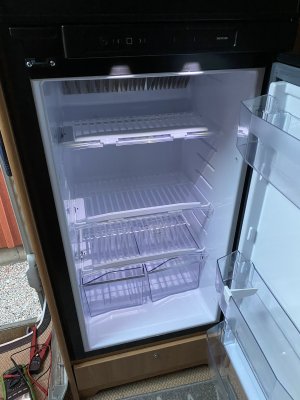

Och nu blev det klart, det blev ett Thetford skåp.
hittade ett begagnat på blocket till ohyggligt bra pris, 6000 kr och ”bara” 1,5 år på nacken.
Installerade själv och provkört under hela påsken. Är supernöjd.
Återstår att snygga till lite lister runt kylen bara, sen så.

Jag står med samma problem. Vad blev lösningen för dig.
Jag hade turen att komma över ett begagnat kylskåp på blocket. Ett Thetford från 2021 till en billig penning. Är supernöjd efter att använt det en sommarsäsong, är förvånad över hur lite gasol den gör av med jämfört med min gamla kyl. Storleken var något djupare än den tidigare så kylen sticker ut 3 cm men det köper jag. Se bilderna ovanför.
