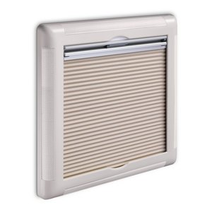

Finns det någon som vet hur man tar bort ramen på detta fönster för att komma åt rullen med insektsnätet. Dometic Seitz S5

Har nu demonterat ramen till fönstret, det var enklare än jag trodde.
För att ta bort ventilationsgallerna använde jag en morakniv.
Började i innerkant (närmast vägggen) och i änden på gallret,
bände försiktigt med kniven i springan mellan ramen och gallret,
på några tag var hela gallret löst.
Det var fästet på ena sidan som håller rullen med insrktsnätet som hade gått sönder.
