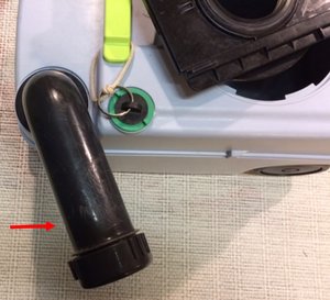

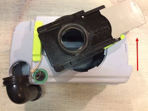

Har letat efter information om hur man kan ta bort ventilbladet med fäste samt utkastarröret.
Allt för att kunna göra en ordentlig rengöring och smörja o-ringar med Silicon-sprej då de är lite tröga.
Hittade information och använde sedan högtryckstvätten för att göra rent. Använd gärna visir.
För att lossa utkastaren, vrid den till dess det tar emot som bilden visar, vrid sedan tillbaka några millimeter och tryck utkastaren uppåt.
För att lossa ventilblad med mekanism, tryck så som bilden visar.
Nu kommer man åt att rengöra kassetten, mekanism och smörja o-ringarna.
Inget skitkul jobb men ibland nödvändigt.
