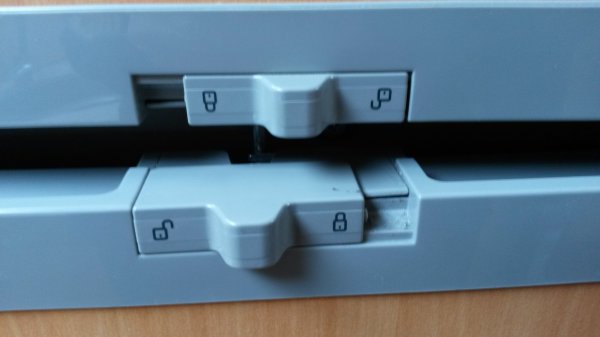

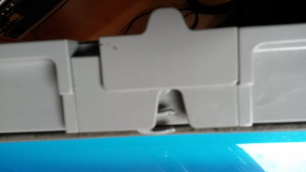

Är det någon som vet hur man får bort skjutreglaget öppna/låsa på kylskåpet.
Anledningen till att jag vill ha bort det är att det har slutat att fungera, går ej att låsa. Ser att under skjutreglaget sitter en skruv.
Tacksam om någon har tips vad det går att göra för att få bort reglaget eller åtgärda felet.

Ser ut som vårt. Ta bort den lilla plastbiten och lossa skruven. Då blir själva låsreglaget fritt och du kan troligen laga det. Vårt låser sig ibland och då får vi göra såhär. Lycka till!

Vilken plastbit menar du, är det den lilla runda som man ser en liten bit av?

Sorry, tittade dåligt på bilden. Vi har vår skruv "på" skjutreglaget. Men det bör väl vara detsamma hos dig även om skriven sitter på annan plats. Går det att komma åt skruven på något sätt?

Kan endast komma åt skruven genom att få bort sjutreglaget öppna/låsa

Det ska jag prova imorgon
Tack för tipset

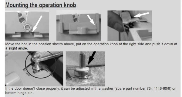

Kan detta vara till hjälp?
Så enkelt det kan vara om man vet hur det går till att få bort skjutreglaget, med hjäp av dina bilder var skjutreglaget demonterat på 5sek.
Nu fungerar det som det ska igen.
Tack för bilderna
