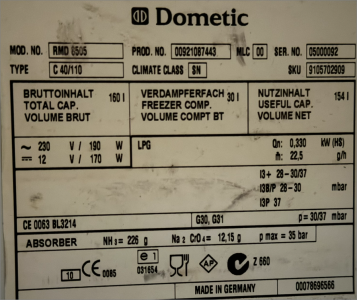

Idag när jag skulle testa att starta kylen så hände det absolut ingenting.
Var inte helt förvånad, för de senaste åren var det samma sak vid första starten på våren, men då har det alltid hjälpt att lossa och dra åt skruvarna i sockerbiten.
Men inte denna gången.
(De flesta gånger lös displayen svagt, denna gången inte alls)
Någon som har tipps vad mer man kan göra?
(Blen är en Adria från 2011)

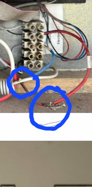

köp kontakt spray. lossa plast locket. Dra ut varje kontakt spraya med kontakt spray. Skruva loss varje kabel från plinten. Knipsa av lite kabel och skala om. Spruta i kontakt spray. Sen vet jag att i panelen på framsidan sitter det microbrytare som inte tål fukt. Är man lite händig så går det byta dom själv. Kostnad 100:-/100st från amazon

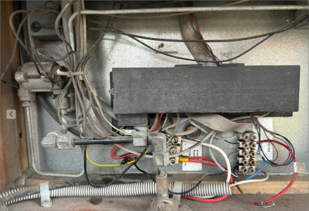

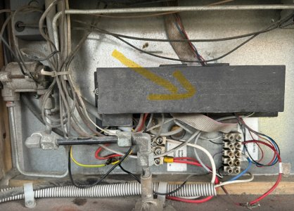

Visa bilaga 232968
Visa bilaga 232967
