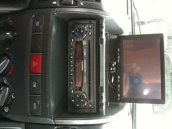

Hej på er.
Tänkte bara delge er av min installation av min touch skärm till navigations datorn och backkameran.
Datorn sitter monterad under förarstolen och är utrustad med allt man kan tänka sig, 3g modem med internet delning så vi kan surfa via den på de övriga enheterna i bilen.
MS Autoroute 2010
Blåtand till telefonen
Mp3
mm

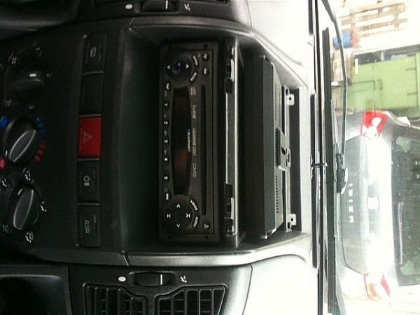

Dokumenthållar locket kan läggas på plats efter att skärmen fälls ner så det syns ej att det finns en skärm att sno i bilen.
///Mattias

Snyggt, kan du ange vilka komponenter du har använt? skärm, dator m.m.? :)
F.d. 5941
Sv: Dold data/backkamera skärm
Det är en 7" touch från Kjell & Company
Datorn är ett hemmabygge anpassat för att sitta i bilen, delar från en gammal laptop mm.
Kommer att köra en mjukvara på datorn sen som heter inCar Terminal.
