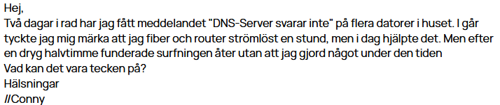

DNS- Servern svarar inte
Conny
1.552
Sundsvall
4867
Kom precis på att ovanstående gällde en dator med W10 (och dess diagnostik), men att jag även blev nekad att komma ut på Internet från en dator med W7 där jag inte fick någon förklaring då jag inte gick vidare. Det är väl märkligt då DNS tillhör W i just den datorn:

Hej Conny!
Brukar vanligtvis bero på två saker.
Antingen har du kontaktproblem in/ut ur fastigheten eller så har din internetleverantör problem med DNS-servrarna.
Man kan testa t.e.x genom att skriva i en kommandotolk:
nslookup www.ikea.se
Får man svar är allt ok, men om man inte får svar kan man se vad datorn anser sig ha för DNS-addresser
med kommandot:
ipconfig
Då kan man testa hur långt trafiken når med kommandot:
tracert och den ipaddress som din dator har till DNS-servern.
Når trafiken längre än din egen routers address ligger problemet hos leverantören, annars hos dig.
/Åke
Kolla med din internetleverantör vilka DNS-servrar de rekommenderar.
Jämför sedan dessa med det som står i fältet DNS Servers då du skriver ipconfig / all i en kommandotolk.

Prova med 8.8.8.8 eller 4.4.4.4 som är Googles DNS:er dom brukar alltid fungera. Skit i Telia och dom andra svenska "skitbolagen".
Lycka till!

Det kan vara tecken på att er anslutning till Internet har en felaktig konfiguration, om du vill kolla så säkerställ att den är uppsatt för DHCP för både IP och DNS, det brukar inte strula men visst kan det behöva ändras ibland. Liten korrigering av @Lars Gradéns inlägg ovan, Google har 8.8.8.8 och 8.8.4.4 - i övrigt bra tips

Good! Prova dessa! DHCP brukar fungera lika bra som leverantören i övrigt!
