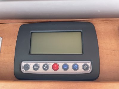

IMG_4765.jpegDisplyen har slocknat. Funktionerna på knapparna under displayen fungerar som vanligt. Finns det något man kan göra förutom att byta hela instrumentet?
Någon som vet vad det kostar att byta?

Har nu kollat elen som går fram till skärmen men symbolerna syns inte. Enligt en som hjälpte mig att kolla elen menar att det finns en microprocessor någonstans som styr symbolerna på skärmen.
Få kolla vidare.
Är Bengt i Örkelljunga bättre än Husvagns Svensson vad gäller elketronik eller finns det någon annan som kan detta?

BiÖ är återförsäljare för Carthago, dom kan systemet eller kan fråga fabriken i Tyskland, det har bytts ett antal paneler så risken är nog att du behöver byta den, Det är CBE system i bilen vad gäller el.
Jag antar att du provat koppla från batteriet helt.
