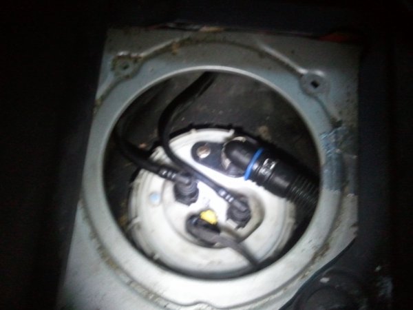

Hej söker tips hur ansluta dieselvärmaren till bränsletanken.Bifogar bild på befintliga anslutningar fiat år -08.Mvh Bosse

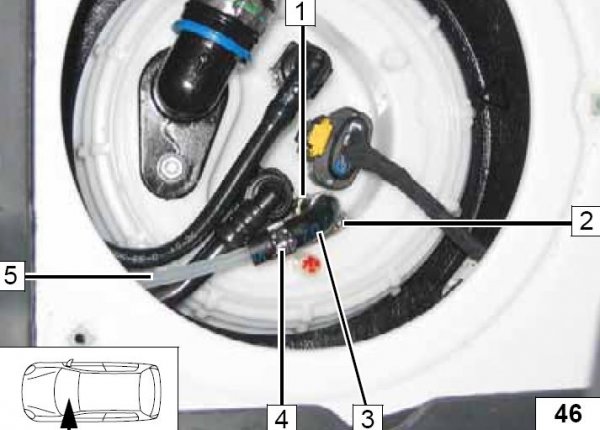

även om jag kör MB så "råkar jag ha en modell av verkstadshandbok. men här finns 2,2 2,8 3,0 motorerna. vet dock inte årtal, men bilden jag bifogar ser ju ut som din bild..
Sug sidan i detta fall B-kopplingen skulle jag montera den på.

Tack för svaret det finns dom som avråder att använda befintliga anslutningar.man menar man ska gå in med ett nytt stigar rör det är dock lite trångt att rymma de.Finns de erfarenhet av detta?

Som man ser på bilden så finns det mer prylar underlocket att ta hänsyn till. Således skulle jag avråda att man borrar där. Sen att tanken är i plast kan göra det svårt att få det tätt om man borrar på annan plats.
På de värmare jag haft på mina bilar så har jag använt den slang som går från tanken. Gör man det rätt och tätar kopplingarna med typ permatex eller liknande så kommer det inte att suga tjyvluft, som jag misstänker att man är rädd för när man rekommenderar att koppla på annat sätt.
Du har dessutom redan övertryck i ledningen som går till motor, eftersom pumpen sitter i tanken och levererar ca 125L/h. jag kan just nu inte se någon anledning att inte nyttja en T-koppling på matar slangen..
