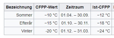

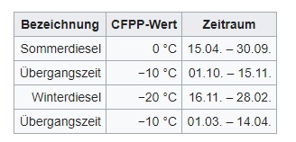

Jag hade liknande funderingar när jag tog ut min husbil då den ofrivilligt varit stående sen förra sommaren, då fylld med tysk och dansk diesel.
Hittade då denna information om vilka temperaturer som gäller för tysk och dansk diesel och under vilka perioder den säljs.
Dansk:

Tack för den tabellen. Det är ju tydligt att jag tankat diesel som fäller ut paraffin vid -10grader. Det gick ju bra ända tills kvicksilvret kröp ner till -10grader. Man lär sig hela tiden!
