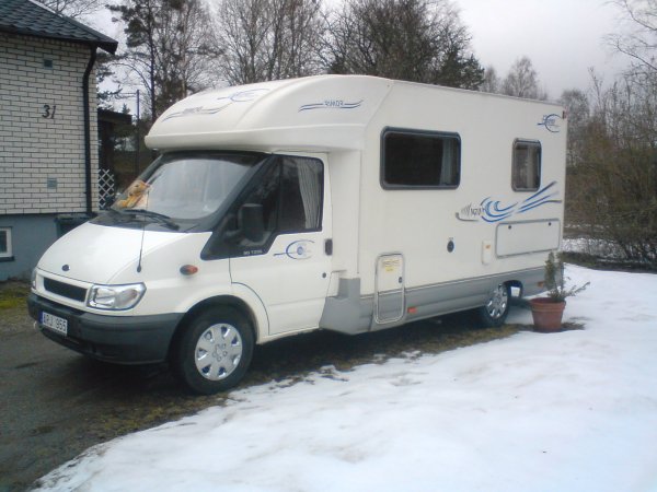

Finns det möjligen någon här som har erfarenheter av hur dieselboxar funkar till en Ford Transit 2,4L 90hk -02?
Har en Rimor Europeo NG10/P som jag är sugen på att montera en KCR-box på. Det är alltså den klena varianten av denna motor med den gamla Bosch-pumpen VP44. Jag har hört att dom här lite äldre motorerna inte ger så himla mycket mer med en box, och eftersom dom ligger runt 5000.- så skulle det vara intressant att höra från nån som har egen erfarenhet av det.
Tacksam för svar! :D
//Lasse
    355,9 KB · Visningar: 7
