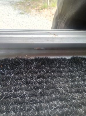

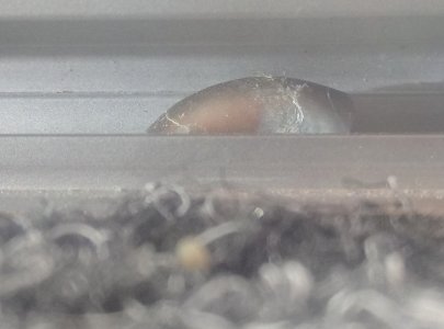

Vill informera/varna er som har hund med i bilen. Vi har en Knaus 700, 2021. Insidan på dörrtröskeln har en glipa på 6 mm hög och 15 mm djup, vår hund lyckades med att få in en klo i profilen när hon skulle hoppa ut. Klon slets av och sitter fortfarande kvar i profilen. Akut veterinär den 1 Maj, fem timmars väntan och 6600 skr fattigare. Kolla era trösklar för det är lätt hänt//StefanIMG_20220502_152001_2.jpgIMG_20220502_152149_4.jpg

Tråkigt att höra att vovven gjort sig illa.
Vårat "golv"/"Trappsteg" har jag höjt så att mattan ligger i jämn
höjd med "insteget" så att man slipper detta och så slipper man stå på
den listen med hela kroppsvikten när man går ut och in.
Detta kanske inte är möjligt på er bil men det borde gå att sätta dit en list e.d.
i denna del.

Jag tror att det var golvlisten till myggardinen för dörren som min hund fastnade i.
Efter händelsen så la vi en dörrmatta över listen när hundarna skulle gå ut..

Naturligtvis så var det skenan till myggnätet som ställde till det, så det blev lite krångligare.
Det Tony o Nette skrev om att höja golvet kan vara en lösning, kanske den enda som jag kan göra.
Jag tänkte ta byggplyfa att höja golvet med och se till att det finns en springa för myggnätet.
