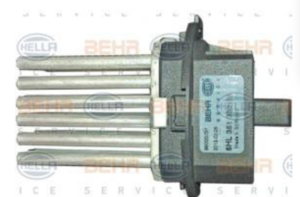

Vi kom nästan hem, stannade bara för att tanka, stängde motorn och drog ut nyckeln. Blev nästan chockerad när cupé-fläkten (ACC) rusade iväg på max hastighet. Hallo, ingen nyckel i tändningslåset, något sådan kan bara inte inträffa! Tänk om man låser bilen och lämnar den på parkeringen till dagen efter? Hur mycket kräm skulle finnas kvar i startbatteriet dagen efter?
Ringde en kompis som förklarade att det troligen är fel på fläktens "motstånd" som gått sönder och släpper igenom 12V till fläkten. Det här borde aldrig kunna inträffa, tycker jag, åtminstone aldrig om ingen nyckel sitter i. OK, nu har jag beställt ett "motstånd" från DE (ingen stor kostnad) och ska testa hypotesen, men frågan kvarstår: hur skydda sig mot något liknande i framtiden för sånt här borde väl aldrig inträffa? Någon som råkat ut för något liknande?

Nu är gåtan löst och ACC med fläkten fungerar som det skall. Det var "motstånd", eller som det också heter kupéfläkt-reglerare, som det var fel på. Se bild i 1:a inlägget. Bytte den idag och allt går normalt, alla inställningar fungerar och ingen maxfart (utan stop) när nyckeln är utdragen. Det jag lärde mig var att liknande manick sitter i många bilar av olika märken och är bra att känna till "om" någons fläkt skulle börja krångla. Case closed, dags att besöka Norge!

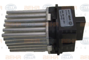

Svårt att ta bild under passagerar-airbagen men prylen sitter inne i luftkanalen strax innan själva fläkthuset på höger sidan. Kabeln som går till fläkten kommer från klumpen med "motståndet", går inte att missa. Som det verkar, av det jag har sett, dom flesta bilmärken, t.ex. Volvo, Cittra, Renault, osv. har någon form av "fläktmotstånd". Jag trodde först att det handlade om en liten pryl som man löddar på själva fläkten, men ack nej, lite större grej som sticks in i luftkanalen...
Min ser ut så här:
