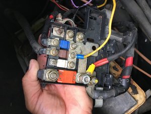

Hej,
Jag tror att jag har intermittenta problem med immobilizern.
Husbilen är en Dethleffs Advantage från 2004.
Det har hänt flera gånger nu att den helt plötsligt inte vill starta, drar runt bra på startmotorn men inget händer.
Jag trodde först att det var dålig kontakt kring alla kopplingar/kablar som finns på batteriets plus-pol (se bild).
Ibland har jag fått igång den då jag fixat lite med dessa kablar (troligen bara en tillfällighet).

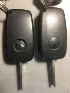

Nu börjar jag misstänka nyckeln/immobilizern....
Min först fråga: Sitter det något batteri i denna nyckel? (se bild)
Jag tog bort skruven men jag vågar inte bryta mer för den inre delen verkar sitta hårt, limmad?

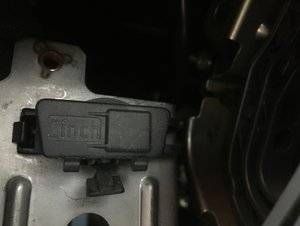

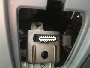

Tack mattson81 - Jag hittade felkods-läsaruttaget se bild:
Hittade inga fel med min enkla Biltema-läsare.

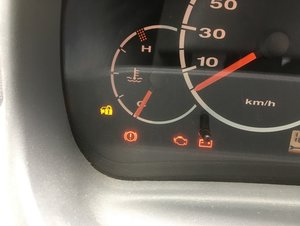

Under ratten, bakom plastpanelen hittade jag den randiga kabeln som går från sändarringen kring nyckel ned till en plastkontakt (två kablar).
När jag drog ur denna 2-poliga kontakt lyser hänglåset på instrumentbrädan och motorn startar inte men startmotorn drar runt med frisk fart.
Sätter jag tillbaka kabeln så startar den snällt :)
Jag har nu rengjort och smörjt i denna kontakt och hoppas på att detta var felet...

immobeliser delen av nyckeln ska inte behöva batteri den sänder ut koden när den sitter i tändningslåset. magnetfältet från spolen runt låset väcker nyckeln till liv.
du bör ha en lampa på instrumentet som slocknar efter några sekunder efter tändningen är påslagen. den gula motorlampan ska lysa tills motorn har startat. om dessa två fungerar som dom ska så bör man nog kolla med dator om motorstyrningen har fått ok från immoboxen att starta motorn.

Jag har en nyckel som krånglar mer en den andra.
Viss nycklar sänder ut ett svagare fält en andra, men brukar normalt lösas genom att byta den cirkulära mottagarantennen vid tändningslåset.
Ett sätt att testa är att lossa antennen, och lägga nyckeln kloss ann, då brukar det alltid starta.

Gula lampan med hänglåssymbolen slocknar men bilen startar inte...

Med tanke på hur anslutningarna till batteriets pluspol ser ut och bilens ålder. skulle jag börja med att gå igenom och göra rent samtliga anslutningar mellan batteri och motor, både på plus och minussidan, speciellt jordpunkten under batteriet och jordflätans anslutningar till motorn. Det finns stora möjligheter att det räcker för att bilen skall starta säkert.
Jackiebil
8
Håbo
23753
Tack! Nu hittade jag motorkoden (via Skruvat.se): F1AE0481C
Bilen reggades tydligen i Maj 2003 så troligen ingenstans att läsa felkoder, eller?
Tack för tipset om jordpunkten under batteriet (den hade jag glömt).

Du har diagnos uttag vid vänster knä innanför luckan. sett från förarplatsen.
Den motorn i den årsmodellen ska vad jag vet ha edc15 och det är inga avancerade prylar idag. men med vanligt EOBD protokoll är inte säkert man kan se så jättemycket det kan behövas en mer specifik Fiat läsare. men en enklare kan ju iaf ge en hint om vad som försiggår.
Det finns många diagnos lösningar som klarar sådana äldre system. Bosch,Autel,Autocom mfl. jag har till och med lyckats koppla upp mig med Peugote original dator från Actia i dom bilarna då dom är samma Platform som Boxer

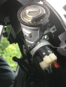

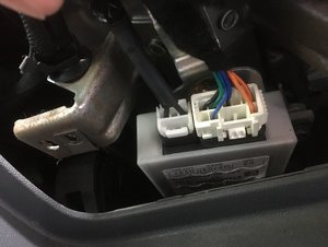

Jag hade samma problem. Startade inte ibland, inget gult hänglås lös på instrumenpanelen. Läste i nån tråd att det sitter en modul under ratten innanför plastkåpan vid tänningslåset. Personen hade lite glapp i kontaktlisten på modulen. Lika så jag. Funkat 100% nu i 5 år

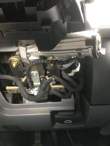

Tack Ronne, jag tror att du ledde mig till det verkliga problemet.
Jag har nu rengjort och smörjt i denna kontakt och hoppas på att detta var felet vi hade.
