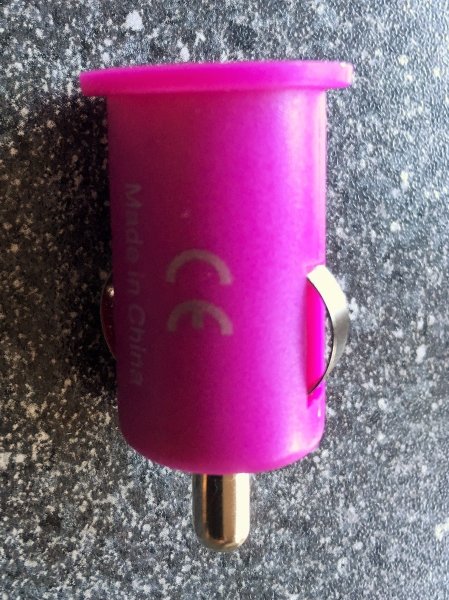

Vi har haft problem med att få in ett bra signal på vår radio i mer an ett år. Orsaken till detta är denna bil laddare från Kina den har gjord radio mottagning till et helvete. så jag vill bara giva er med samma problem. Slang den och köp en som skyddat på rät sätt.

Jag har störningar med braständare varje gång jag tänder värmljus och trycker på tändaren så stör det tv ,håkan
Sv: Denne har störat vår mottagning av radiosignal
Ofta är det rätt. Men då jag jobbar standarder och EU direktiver dagligen. Kollade jag att där var bifogat en DECLARATION OF CONFORMITY. Så CE märkningen var ok. Att den så icke lever upp till direktivet är en helt annan grej.
CE märkning är ingen garanti för ett bra produkt. Men en egen deklaration av att produkten är i överensstämmelse med direktivet.
Har nu lämnat det produkt över till marknads övervakningen som sedan tar det upp i EUs centrale marknads övervakningen. som sedan dra produkten tillbaks.
