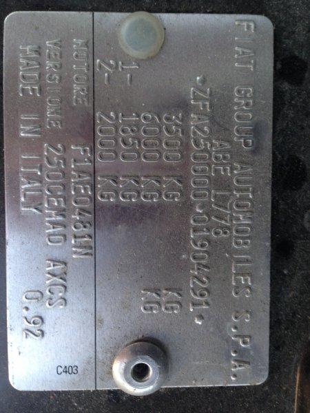

Angående uppviktning av HB typ en som är på 3500 kg å så kollar man chassiplåten och tittar på axel 1 och 2 där blir sammanklagda vikten 3850 kg är det vad den går att vikta upp till då eller är det mer som spelar in ska köpa en vagn men är osäker med vikten

Vi hade samma på vår förra Carthago 15 tums hjul,den gick inte att väga upp.
Det är Fiat som bromsar.Kolla noga innan köp.

På vissa modeller kan du väga upp husbilen om du har 15tums hjul, det gjorde jag. Jag har en Dethleffs T6611.Totalvikten är nu 3850kg
