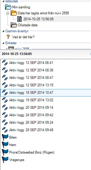

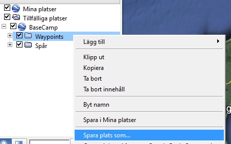

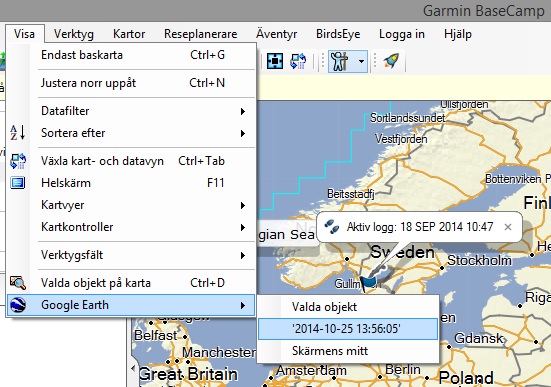

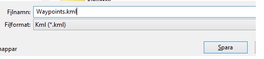

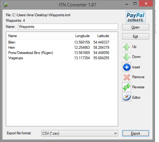

BaseCamp
1
2
3
4
5
6
7
Följ denna tråd för Garmin
//Arne B

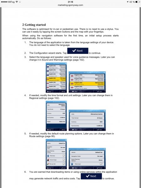

Hej jag är väldigt dålig på det här mediet kan någon här svara mig på om jag använder min iPad som navigator via iGo Primo: finns det svensk text och viktigast: anvisningar med tal på svenska?
hälsn
Gert O
knarrevik
17.776
Lysekil
3172
Sv: Den stora frågan! Hur flyttar man sina favoriter?
All text och allt ljud kan ställas in på svenska, däremot är manualen på engelska med lättfattliga bilder. Manualen finns i appen.
