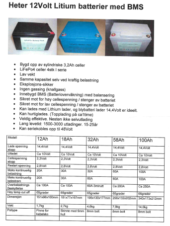

Har man en sånn här batteribank,behövs inte dcdc-laddare som
förstärkning av laddningen.
Dom har över det dubbla kapasitèn av blybaserade batterier,är
lätta i vikt,tål "alt möjligt",og är mycket lätt-laddad utav vanlig
EBL-elblokk ock vanlig solcell med mppt-regulator.
116 Ah LiFePO4 Lithium batterier+solcell 130W+vanlig EBL99
Jag har det här i min Plåtis.El-sladden används nu aldrig i tiden
Mars - Oktober/Nov.Vintern används aldrig bilen.
    122,5 KB · Visningar: 683
