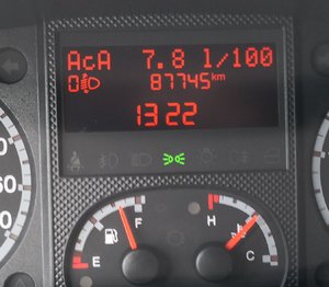

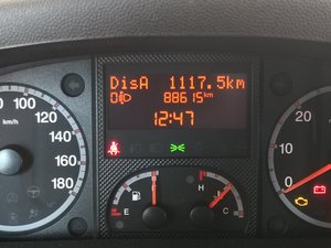

Nåväl, till saken: ute på vägen slås jag hur bra och snålt 130-hästaren från Fiat går.
Bra med kraft och ork och en förbrukning på 0,83 liter/mil på 110 mil svenska landsvägar.
Inga problem att köra i alla svenska lagliga hastigheter och omkörningar går tillräckligt snabbt.
Det är är alltså första husbilen och faktiskt också dieseln vi äger, så jag kanske har lite dieselfördomar att jobba bort :).
Dock: efter några veckors ägande upptäckte jag i våras en lite box märkt "KCR" i motorrummet. Lite efterforskningar gav att det är någon form av trimning. Kanske därför motorn går så fint?

Se till att boxen inte syns så slipper du montera bort den vid besiktning,motorn ger nog 150-160 hk, boxen lurar färddatorn så du får tanka och mäta förbrukning mot körsträcka.

hej ! grattis och roligt du är nöjd med bilen din förbrukning ligger vi på utan kcr-box har samma motor !
