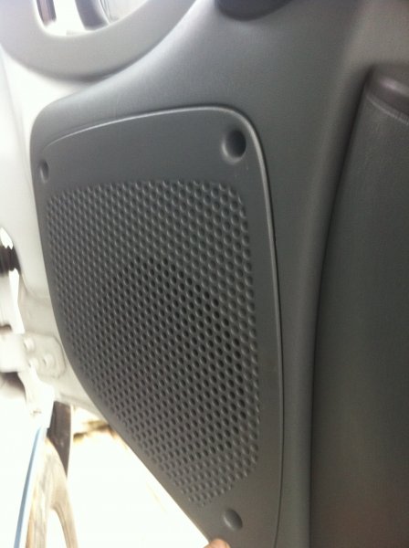

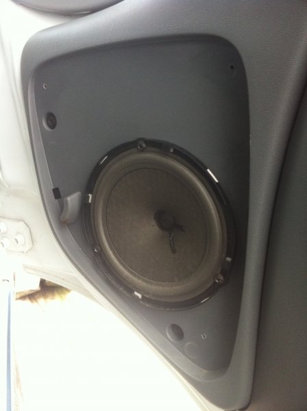

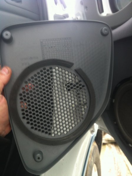

Nu är ju min en 2006:a så antagligen skiljer det, för här är det tydligt att det är ett separat galler som sitter med 3st insex eller om det var Torx (det kommer jag inte ihåg) i 3 djupa hål.
    840,7 KB · Visningar: 7
    804,6 KB · Visningar: 4
    695,9 KB · Visningar: 6

Tack för bilderna men på min 2010 finns det inga synliga skruvhål...
