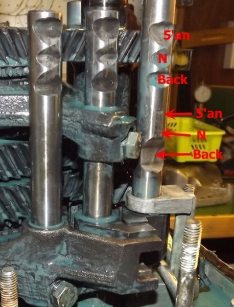

Hejsan igen Peter har fel dator men hittade lite gamla bilder i den här också som gick att tyda tror jag.
Jag har tittat på flera ställen och kommit fram till att både på ritningar och bilder från min låda så skall det bli kontakt och backlampan tändas när pinnen i brytaren är opåverkad alltså utfjädrad ur brytaren. När man trycker in pinnen så skall backlampan slockna.
De tre övre hacken är för axelns lägen med en fjäderbelastat kula i växellådshuset.
De nedre märkningarna är där pinnen i brytaren glider.
När axeln trycks uppåt ett hack till läge Back, så blir ju axeln urslipad vid backläget och pinnen åker alltså ut och brytaren blir opåverkad men i kontakt och backlampan tänds.
Verkar mysko om funktionen är omvänd, men axeln kan ju av någon anledning var slipad tvärtom mot den här, men då behövs ju en brytare som funkar tvärtom (eller låter den här styra ett relä i stället).

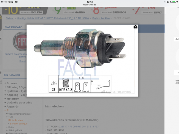

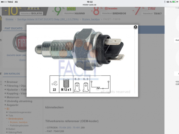

Kollade på den som Jankro länkade till såg att det var fel gänga. Men var så nyfiken så jag beställde en. På denna så när "ploppen" är ute så är det kontakt. Men mina två som har rätt gänga så är det tvärtom. Så min fundering är om det går att göra en gängad hylsa för att få rätt dimension. Eller blir det för tunnväggigt. Blir kanske dyrt om man behöver köpa gängsnitt o gängtapp. Vet inte vad som är standardgäng idag. Man ser på bilderna att kontakterna inte har samma "funktion"

Hittade en gängtapp 12x1 kostar 500kr!!!!!!!!!!!!!!!!!!!!!!!!!!

Det gick inte att följa länken. Men hittade den jag tror du menar. Men man vet inte om den är slutande eller brytande. Alla som jag hittar med gäng 14x1.5 är brytande. Men lägger ner jobbet med detta ett tag.
