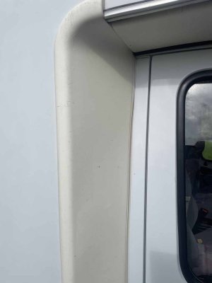

Någon som provat att demonter täcklisten, som täcker hörnet mellan bodelen och bilhytten.
Misstänker ev läckge bakom dennna då det verkar komma in lite damm bakom passagerrstolen.
Liten sitter rätt hårt, man vill hu heller inte bryta förrän man vet hur den sitter.
Längst ner en liten skruv....
Bilder:
Ja men jag ville ju kolla invändigt om det kommer underifrån eller genom tunna glipor i täckpanelen.
Ser nu att det finns små täcklock invändigt och de är förmodligen skruvar som drar fast panelen inifrån bodelen.
Får ta och pilla loss en sådan täckbricka och se om där finns en skruvar.

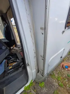

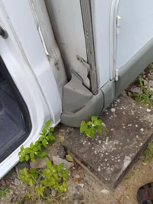

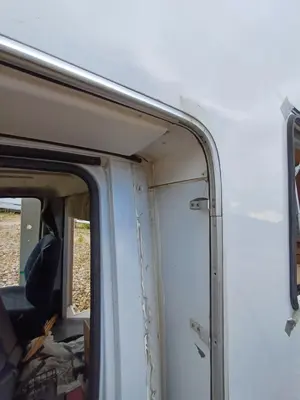

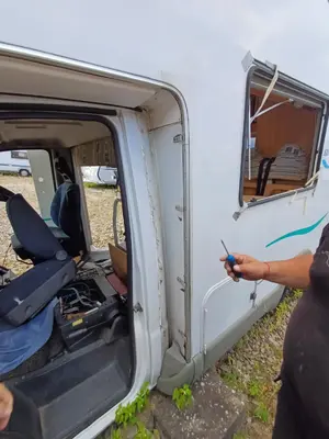

Den modell du sitter på så är det enkelt att få bort kåporna. Jag skickar mer bilder på hur det ser ut bakom korna. Du ska ta en backe spad och sen ska du gå via gummilisten som du ser vid förra dörren och passagerardörren. Stoppspaden emellan och sen pressar det bakåt för att de är nämligen limmade mot bilplåten.
Sen efter det så är det bara att dra försiktigt rakt utåt. För att kakan sitter nämligen pressade med fyra bläck. Du ser också dom på bilden.
Jag har också en fråga till dig när du säger att det kom in damm och sånt. Har du fått in vatten som går i balken bakom huvudet när du sitter i förra stolen?
Det händer nämligen för mig och jag har tagit bort grupperna och hittade absolut inga hål in för vatten eller damm att komma in.

Kolla på insidan vid bodelsdörren om du har plastpluggar på väggen. Det hade jag. Skruvade bort 6 skruvar men ville inte släppa. Då slet jag bort ena sidan. Då var fästena limmade oxå.
Du ska in med soackelspade mellan plåten och den mjuka listen.
Kör upp en insoektionskamera underifrån så ser du direkt vilka fästen du har.
Dem fästena som är på bilderna tillhörde den bil jag plockade ifrån.
På min så satt fästena i själva kåpan. Om du vill kan jag ta kort på ett sånt fäste..
Det du hittar är skitig pult.
Vi la sikaflex på skarven mellan kåpa oc plåt för att försäkra att inget vatten kommer in..
