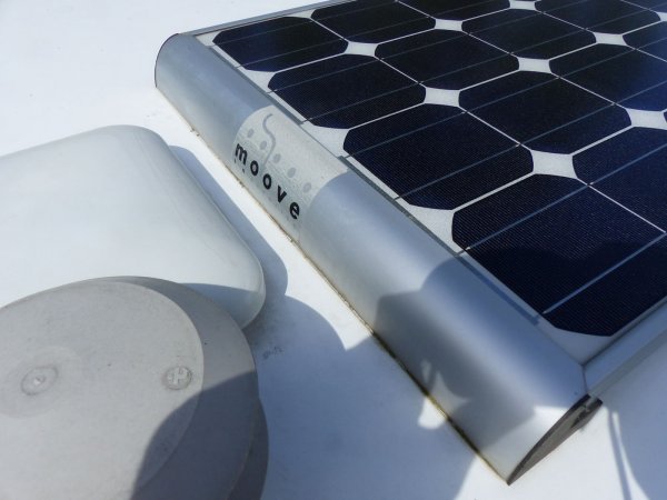

Demontera solpanel
Sv: Demontera solpanel
Det ser trångt ut. Men en tunn vajer eller pianotråd som du sätter på ett handtag i varje ände och som du sedan sågar i limmet med.
Använder du spackel eller annat vasst verktyg finns det risk att göra hål i taket. (egen erfarenhet, men jag skulle byta takplåt p.g. hagelskador.)
Kan du värma limmet litegrann kan det bli mjukare.
Krister.
Om det endast er å få løs panelet fra holderen så ser det ut på bildet som det er en dekorplate over skruene. Har ikke sett den løsningen tidligere.
Holderen er sikkert limt til taket, men panelet bruker være festet med et par skruer.
