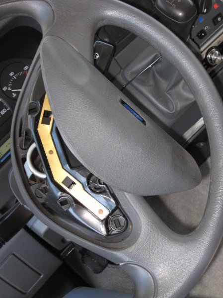

Bild 1. Lossa "tutan", den är "clipsad" så det är bara att dra försiktigt uppåt.

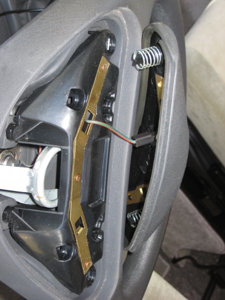

Bild 2. "Tutan" lossad. Lägg märke till de stift som håller fast tutan vid ratten. Demontera "stället" som syns på bilden, vill minnas att det också är "clipsat"....

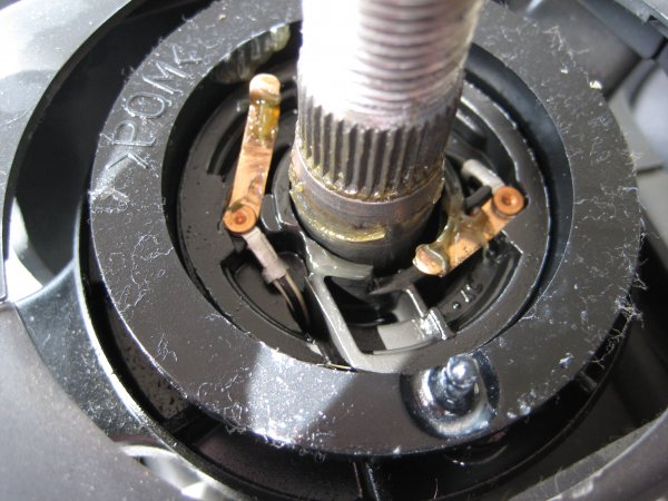

Bild 3. Lossa flatstiftskontakten ifrån "tutan" och demontera ratten. Det sitter en stor mutter i navet som skruvas ur. Ett tips kan vara att lossa muttern ett par varv och sedan pressa ratten uppåt. Mutter gör att ratten inte far iväg då den släpper ifrån de splines som håller ratten på plats.

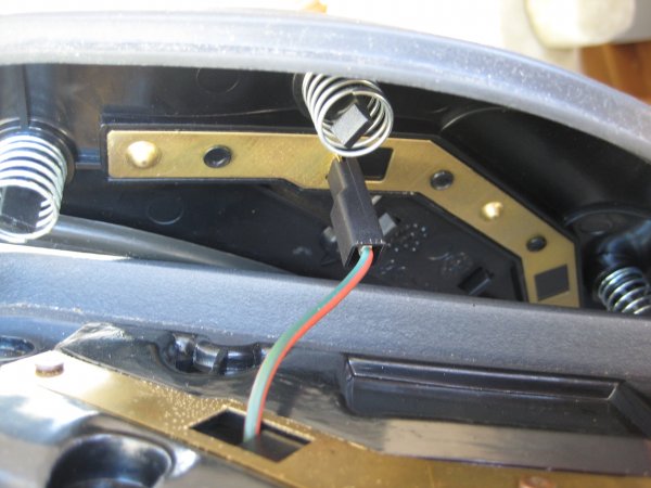

Bild 4. Böj upp kontaktstiften lite försiktigt så att de ger bättre kontakt.
Bild 5. Rengör anliggningsytan på ratten. Lägg märke att ytan på vår bil var korroderad. Detta ger glappkontakt.

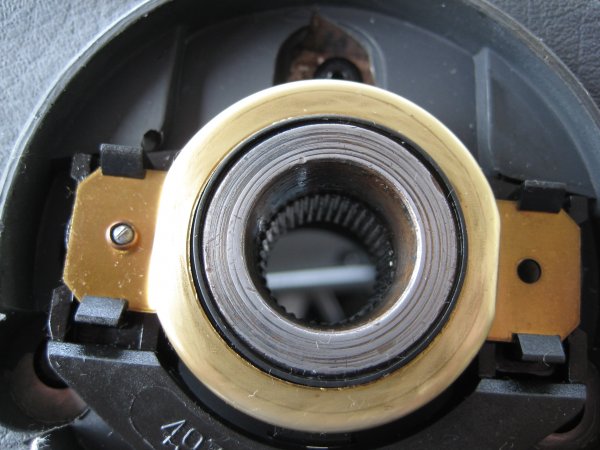

Bild 6. Efter rengjord yta så har det fungerat klanderfritt sedan dess. Återfetta sedan glidytan igen.
    946 KB · Visningar: 5
    2,3 MB · Visningar: 2
    2,8 MB · Visningar: 3

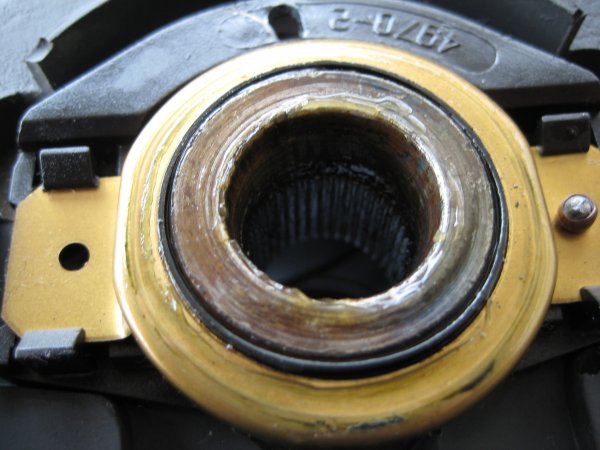

    2,3 MB · Visningar: 3
    2,6 MB · Visningar: 3
