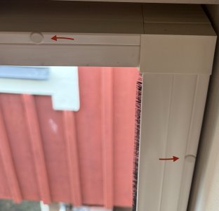

Hej,
Behöver byta trådarna i myggnätsdörren på vår Adria Coral Supreme från 2014.
Är det någon vänlig själ som vet hur man demonterar själva ramen från bodelsdörren.
Hittar inga skruvar i sidorna utan bara i golvskenan.
Tänker att ramen möjligtvis är tryckt på plats med någon form av klammer.
/Gert

Hej,
Nu är det trasiga snöret bytt.
Som Miabo skrev så var det det bara att lossa golvlisten och lyfta av ramen.
Ganska pilligt var det men med ett par extra händer så löste det sig.
Tackar alla för visat intresse.

Har själv en Adria Matrix -15 och det borde väl vara ungefär samma konstruktion?
Under plupparna finns skruvarna, som håller den här ramen på plats...

Tack för visat intresse.
Finns inga pluggar utan ytan är helt slät.
Har googlat runt och tror att det är en REMIcare och isåfall är den skruvad i hörnen samt golvlisten.
Får testa ikväll.
/G

Försök att ta en bild på ramen med hörnen så vi kan se hur den ser ut!

Våran myggnätsdörr sitter fast med plastklammer det var bara att ta i ramen och rycka loss.
