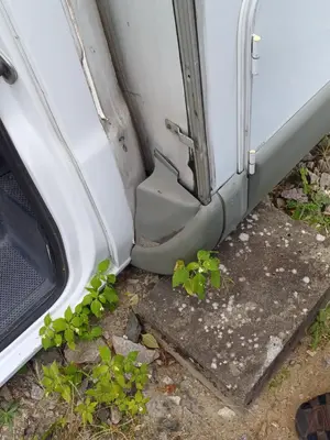

Håller på med att lokalisera vart vatten kommer in nånstans i bilen.
Har en alkovbil där det går vägg på var sida vid hytten. Ca 20 cm breda väggar.
Väggen på höger sida mot hytten är det en blöt fläck längst ner mot golvet.
Har bytt takluckorna och där vart fint trä. Inget fukt, blött eller svart trä.
Det kan jag bocka av!

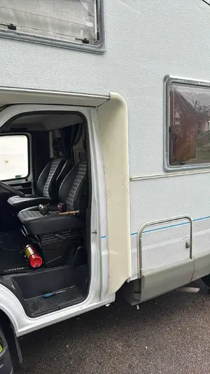

Då gick jag på kåporna som sitter bakom dörrarna vid bilhytten.
Jag fick tag på 2 st hela kåpor från en Fiat traveller 2003:a.
Ifall jag inte får bort mina som sitter på bilen.
Med facit i hand så får man inte bort kåporna på en 1996 c510 hela.
Skruvarna kommer man åt inneifrån.
Men fästena är limmade fast så tyvärr får man inte bort dem hela.

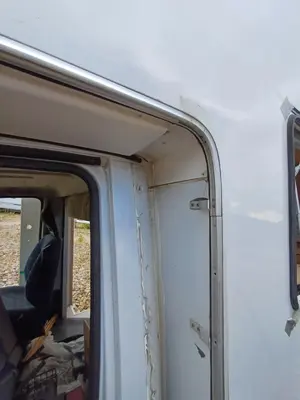

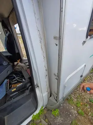

Däremot på traveller från 2003 så tar man och stoppar in en spackel spade mellan plåten och kåpan , bakom förar och passagerardörren och trycker in och jobbar sig neråt.
Den är nämligen limmad just där.
Bort med de småskruvarna man ser på kåpan och sedan drar kåpan rakt ut.
Det sitter nämligen 4 st bleck som håller fast kåpan.
Ni som har en äldre knaus, försök hitta beg kåpor innan ni börjar.
Ett tips är att ha en unspektionskamera till mobilen och gå underifrån för att se vilka fästen just nu har.
Jag slet bort mina kåpor och hittade inget där det kunde komma in vatten.
Plockade ner markisen och la ny butyl bakåt m fästen.
Fortfarande blött vid väggens botten.
