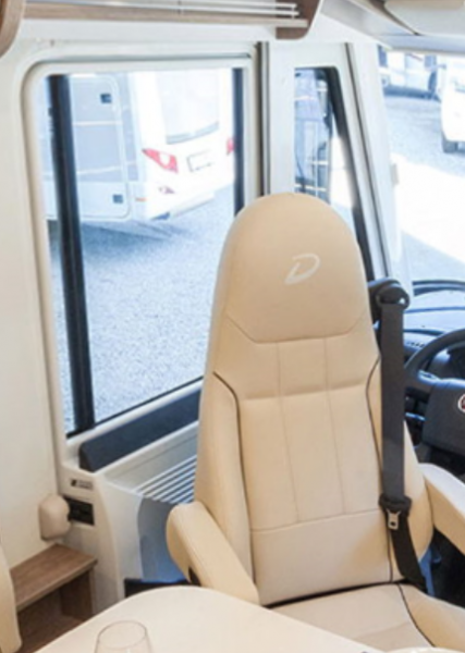

Hej igen!
Nu är dörrsidan demonterad och monterad.
Konstruktionen är ju inte precis lysande men efter att ha pillat bort gummibitarna så gick det. Fick bort de flest via hålen för dörrhandtag, knapp för elhissen och hålet för dörrstoppet. Sean var det till att vika ut listen runt rutan för att komma åt de gummibitarna.
Tusan vet hur de gjort när de byggt grejorna??
Bild på gummibit i överdelen men sådana var dit plockade runt om.
Varför skulle då dörrsidan bort? Ja på något sätt hade en av alla dessa mekaniska delar vridits för långt och fastnat. Försökte få fram felet igen men tji fick jag. Passade även på att montera dit en centrallåsmotor.
