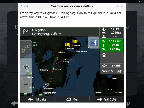

Jag hittar "Auto Save", "Save Track Log" men inte "Export" :(
Och dela med Facebook ser ut så här
