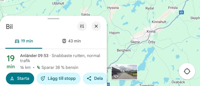

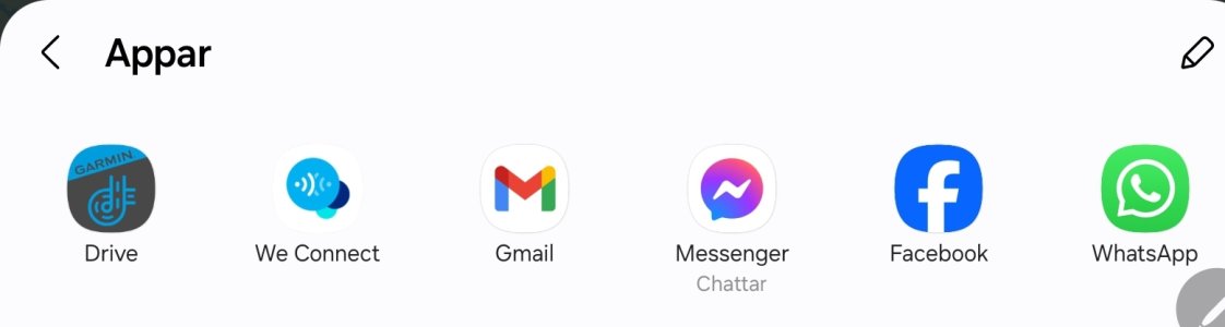

Funkar det inte om du använder Google maps välj dela app drive ?Screenshot_20241218_093547_IntentResolver.jpg

Ja det kan du, väldigt enkelt.
Oavsett vilken app du använder så kopierar du koordinaterna, dessa koordinater klistrar du in i Garmin Drive och klickar på "Skicka till Enhet", klart.
