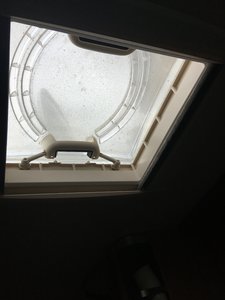

Jag ska rengöra takluckorna och behöver sära på plastglasen.
På takluckan enl. bild är det 4st torx20 som ska demonteras.
En vanlig standard bits har för stor fattning för att det ska gå att skruva, utrymmet ovanför skruven är för litet för bitsen. Hålet längst uppe är bara 5mm så det hade inte funkat med en standard förlägnare heller.
Någon som har erfarenhet av att dela denna typ av lucka eller förslag på passande verktyg.
Visa bilaga 196982

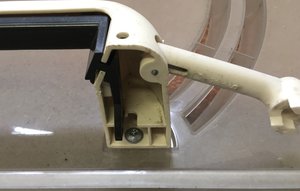

Visa bilaga 196983

Oj vilken slump! Jag gjorde detta på samma lucka för en timme sen!! Jag lyckades utan förlängare men fick ”bända bort” den fjädrande låsanordningen först. Försiktighet då plasten lätt går sönder. Sedan funkade det att sätta i torxbiten och sätta i mejsehandtaget lite på snedden. Bara att tvätta de två delarna, och det blev fantastisk skillnad. Upptäckte också att en av låsklackarna i plast hade gått av, men funkar ok ändå. Lycka till!
Ps Framöver kommer jag nog byta luckan. Mot samma fabrikat men den som har skjutbar mörläggnings/myggardin.
