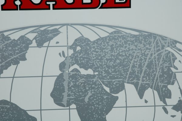

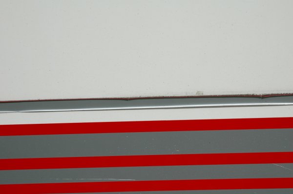

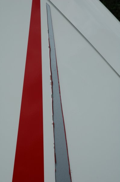

Har en kabe travelmaster 04. inköpt i september ifjol. nu till mitt problem.
Dekaler och strips ramlar av. Har varit i kontakt med Kabe men dom tycker att det inte är en fråga för dom. Har även pratat med försäljaren där jag köpte bilen (mantorp) och där är man inte heller intresserad av att byta dom.
Tycker att Kabe som i deras reklam är störst vackrast och bäst på allting.
Tyckte även att det borde vara ganska billig reklam för Kabe Ab.Om jag kör ca 1200-1500 mil om året med bilen, så visar kag ju bilen för många personer som kommer fram och frågar hur jag trivs med bilen.
Och vad svarar jag då. Jo en riktigt bra bil men en skit bil när det gäller Dekaler och strips.
Har fler än jag råkat ut för detta fenomen?

Du kanske inte skall göra någonting utan bara visa upp bilen så mycket som möjligt, då kanske tom Kabe inser att det är något de har att jobba med.
(Men tyvärr så är det inte så enkelt att bara byta strips färgen under bleks annorlunda än övrig färg, därför blir det ett ganska omfattande arbete att åtgärda.)
Men felet ligger nog att man har vald fel eller olämpligt material, någon leverantör lämnar upp till 10 års garanti (om jag inte minns fel)

Vi hade en Kabe -03, som såg ut som din kabe. Ett mail till Kabe i Tenhult sen tog det någon vecka, så ringde man från Kabe. Eftersom vi köpt vår bil på Vinslövs Frittidscenter hjälpte de till vid samtalet med Kabe. Kabe ville komma och hämta vår bil med trailer. Vi ville själv köra upp bilen. Det skulle ta 6-timmar. Senare samma dag ringe man från företagret i Norra Hammar, som skulle utför arbetet. Tjejen som skulle göra arbetet uppgav då att de hade nyligen varit på kurs och det skulle ta cirka en vecka. Detta för att det skulle bli hållbart. Kabe rättade till detta utan kostnad för oss trots att bilen var 6 år gammal. Det finns fler som varit i samma situation och de har fått rättat till felet utan kostnad.
