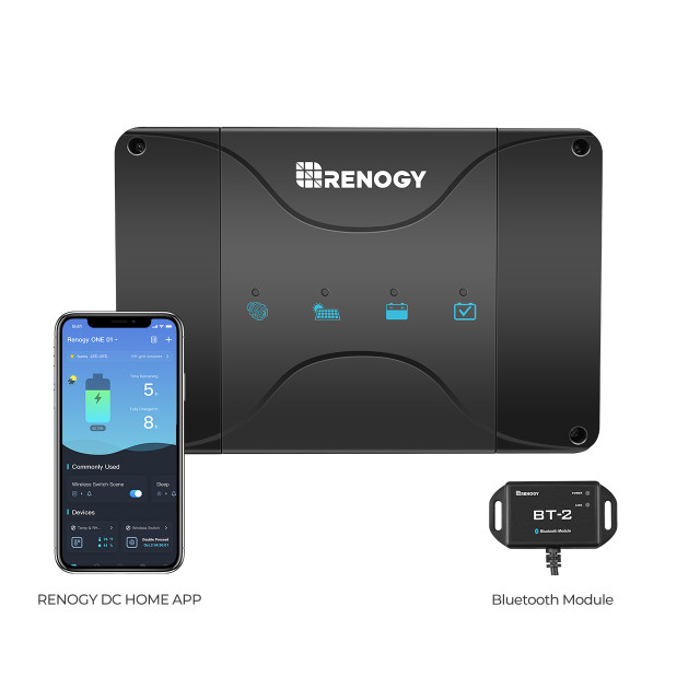

Funderar på om en kombo av solcellsregulator, MPPT/DC-DC laddare ändå kan vara mer effektiv?
Intelligentare styrning mellan dc/dc och solceller, istället för att konkurera mellan dessa två källor av energi...
Ni som har en komboladdare av denna typ. Vad är åsikten, teknik, funktionalitet etc. Några bekymmer med den?
Jag tittar på följande:
I övrigt mäts in/ut via Victron 500A shunt.
Samt blåtand till bilens 600Ah liFepo4.
All återkoppling är av värde

Jag har en sådan monterad sedan 2020.
+ Praktisk och kompakt format, som kan leverera 50A under rätt förutsättningar, laddar även startbatteriet.
- Jag har en tidig version, den fixar inte blåtand visade det sig. Senare versioner ska det dock funka på, jag har ett sånt interface liggande på hyllan.
-Den begränsar strömmen till 25+25A när båda delar levererar, då kan det bli så tokigt att solen ger 1-2A, då stryps dc/dc till 25A, dåligt.
-Den kräver bra kylning (som Victron) annars stryper den strömmen för att få ner temperaturen.
Skulle jag ersätta den idag så skulle jag kika på Votronics prylar med inbyggd kylning.
Med ditt stora batteri skulle jag satsa på en mycket större dc/dc.

Använder Votronic i husbilen och Renogy i båten. Har däremot kopplat ett skiljerelä i båten till solcellen (via D+) så att solcellerna Inte "stjäl" ampere från generatorn under drift. Solcellerna på båten viks ner / plockas in under drift så dom skulle inte tillföra speciellt mycket ändå.

Tack för snabb och bra Input!
Ser ut som det blir att behålla nuvarande Epever 30A MPPT för solcellerna.
Finns heller inget stort behov av "max" återledning via dc/dc, förbrukar som mest ~50A/dygnet.
Står sällan stil längre än 3d och princip aldrig på vintern, då rullar vi var dag.
Kan ifs förändras över tid, eller nästa ägare... Renogy verkar inte som "the shit",
Siktar då på Eco-worthy 40A dc-dc varianten, så får den göra upp med Epever de dagar båda levererar
Jag har en breaker från solpanelerna vid Renogy så jag kan bryta bort dem dagar de ger dåligt, då blir det mer från generatorn.
