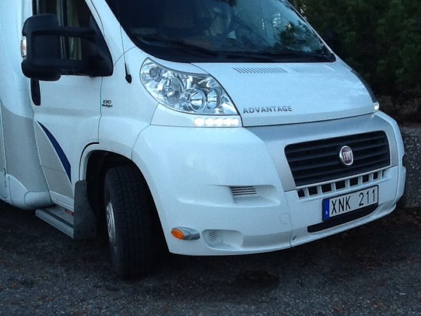

Mycket snyggt... Var har du fått tag på dom..?

Nu blev jag lite nyfiken. Det vore bra om du kunde berätta lite mera. Fick du borra i de befintliga plastdelarna under strålkastarna eller kom lamporna färdigmonterade i plastbitarna? Kunde du montera utan att demontera strålkastarna? Hur kopplade du in elen? Pris? Gärna en länk till säljaren. Jag tror att många är intresserade.

Det är väl en hel detalj i nygjuten plast/glasfiber med försänkta DRL dioder i denna så man får väl byta hela delen under strålkastaren .
Priset som jag fick då var ca 3000:- men det kan ju ändrats.

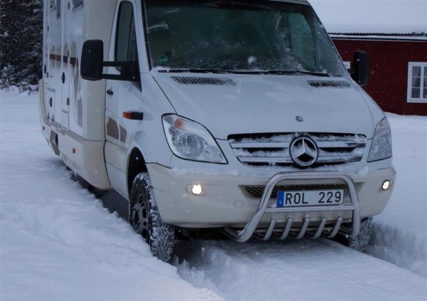

Dessa DRL köpte jag i fjol höst av LinderBelysning (Bengt-Åke Linder). Lätta att montera, men en del knepigheter att få elsystemet i Sprinter att fungera ihop med dessa på önskat sätt, varför jag fick ta hjälp av bilelektriker. Kan rekommenderas.

Dom är färdigmonterade i plastbitar så man byter bara ut dom befintliga, styrdon o kablar är klart elen är lätt att koppla, en kabel till "tändström" och en kabel till halvljus för att dom skall dimma ner vid halvljus. Strålkastarna måste demonteras o modifieras lite. Dom är ganska dyra, skulle tro att dom hamnar på ca 4500:- i Sverige inkl. Frakt
Jag är mycket nöjd!!
