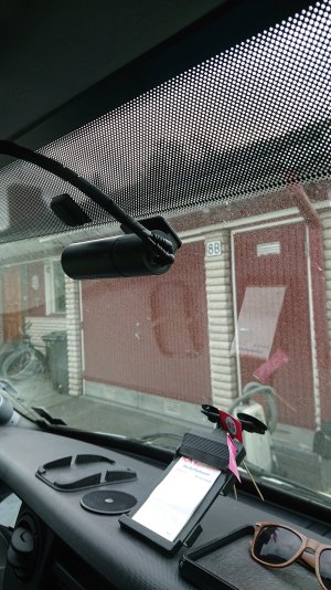

Jag har monterat dashboardkameran precis som Kjell1351 och sladden har jag dragit runt rutan och ned till på vänster sida till OBD-uttaget som strömförsörjer. Adapter finns att köpa från Garmin och den är tänkt att den ska ge ström efter olika tidsinställningar, men har inte lyckats få dessa att fungera enligt bruksanvisningarna. ( Kabel för konstant ström | Garmin Dash Cam™ tillbehör ). Men annars fungera den bra.

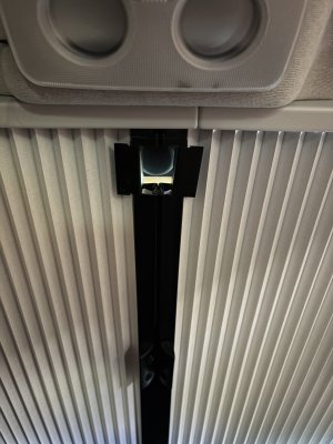

De vanliga Remis gardinerna har uttag för backspegel.
Det finns både med och utan uttag. Min uppfattning är att det är vanligare utan.
Min bil levererades utan backspegel och med Remis gardiner med uttag eftersom det var det som leverantören hade hemma. Det var ju inte så bra till att börja med. Men sen har jag monterat både backspegel och dash cam så nu är det bra med uttaget. Jag köpte en begagnad original Fiat-spegel på skroten som passade i fästet. Men det är ju inte mycket jag ser i den genom bilen och ut. Det är nog därför husbilar ofta/oftast inte har backspegel.

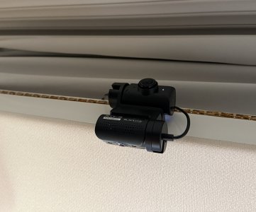

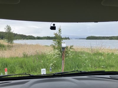

Vi har inga jalusier utan gardiner, och då är fästet till blackvue monterad med dubbelhäftande.
Filmen är från E4 söder om Lövånger, norrgående.
