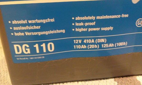

Det här har diskuterats förr här i forumet men något entydigt svar går ej att finna. Gör ett försök att beskriva mina behov så får vi så om någon hjälp finns att få här.
Det är dags att byta bodelsbatteri då det gamla ej presterar bra längre.
Vi förbrukar lite el till belysning och vattenpump och fläkten till värmesystemet. På natten används en sk cpap (antisnarkmask). Kvällarna någon timme framför Tvn.
På morgonen är det dags att koppla in kaffekapselmaskinen för att göra ca tre koppar kaffe. Den är på ca 1400w och används under några sekunder åt gången. (via inverter förståss)
Vi laddar det hemma med sladd och 220V och har solceller på taket.
Det gamla batteriet är av märket Delta Gel och har
måtten ca H232, B282, L263. (Det får inte plats ett större än det.)
Lite osäker på Ah men bifogar en beskrivning av texten:
DG 110 12v 410A (din)
110Ah (20 h), 125 Ah (100h)
Frågan är nu: Vilken typ av batteri passar bäst till ovan beskrivna förbrukning?
Och var köper jag ett nytt likvärdigt eller bättre? (gissar på AGM)
    2,6 MB · Visningar: 10
