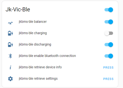

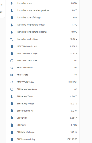

Jag bytte för ett tag sedan till en 200A JK-BMS och den har jag kontakt med via blåtand på en ESP32 med ESPHome som sedan är kopplad till HomeAssistant.
Jag ser alla värden och kan ställa av/på en hel del :
Brytarna ovan kan man slå till manuellt eller automatisera via HomeAssistant.
Samma ESP32 samlar också in data från Victron enheter via blåtand men dessa kan jag inte ändra via blåtand men vissa data i Victron går att ändra via Modbus som också är kopplat till HomeAssistant.
Varför visar jag detta då?
Jo laddning av AGM sköter ju sig självt i stor utsträckning när du kör och de mår inte illa av att ha spänning på sig under körtiden även om de skulle vara fulladdade. Däremot LiFePO4 mår inte så bra av att hela tiden få mer än c:a 13.8V när de är fullladdade..
Man bör därför helst slå av laddningen till LiFePO4 när de är fulladdade efter någon timmes absorption.
Detta är då möjligt att göra som syns i bilden ovan där jag slagit av laddningen manuellt men kunde lika gärna använt State of Charge från Shunt eller även JK.Bms själv. Detta kan då ske helt lokalt i ESP32 och jag antar att du tänker ha separata BMS för varje grupp om 4 celler för att minska problemen med balansering av enskilda celler.
