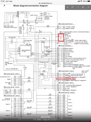

Efter montering av relä för automatiskt indrag av fotsteg enligt thule elshema ,med sammankoppling av 85 och 87 på relä, har nu trappautomatik ,summer o laddningen av bodelsbatteri via EBL 99 slutat fungera. Var finns D+ säkringen?

Efter montering av relä för automatiskt indrag av fotsteg enligt thule elshema ,med sammankoppling av 85 och 30 på relä, har nu trappautomatik ,summer o laddningen av bodelsbatteri via EBL 99 slutat fungera. Var finns D+ säkringen?
Hade liknande problem på min MOBILVETTA, kolla på säkringarna som sitter på startbatteriet, sitter 3 stycken, vardera om 50 eller40 A.
Herbet
1.697
Solna
16285
Om du kollar på elschemat ser du att det finns en 2A säkring.
Ett sätt är att följa kabeln. En del pyssel.
Har du tur finns säkringen i närheten av EBL.
Det kan även vara glapp i kontakten, block 2.
Fungerar kylskåpet när motorn är igång.
Om det fungerar är D+ ingången okej och säkringen är hel.

Har nu hittat 3 st. 2 Amp-säkringar en under varje stol samt en stor rackare i startbatteri lådan alla är hela och jag vet fortfarande inte om jag funnit alla. Skall göra en noggrannare felsökning när jag avslutat resan. och återkomma med problemlösningen.

Hörde av någon att det kan sitta både vid startbatteriet och vid elboxen eller bodelsbatterierna.
