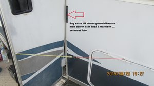

Jag löst mitt dörr stopp problem genom att köra en last stropp igenom handtaget och sedan andra änden till fälgen.
Og jeg fæster stroppen i dørhåndtaget på fordøren(delintegreret)
Husk at købe i ret længde. Min er anpasset sp den er dobbelt så er den nemmere at få af og på

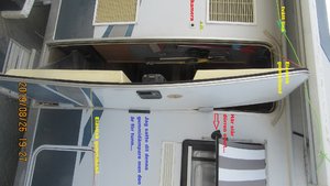

Men jag behöver dörrstopp på båda håll.... Mot förare dörren gör jag som ni skriver.... Då går dörren inte igen..... Men vinden trycker den sen mot förare dörren.... Och så möts dörr och vägg såhär. - ) ( - hoppas ni förstår när det är konvex ....

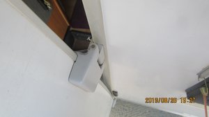

Här kommer några foton.... som ni ser så är det inte lätt att göra en dörrstopp som stoppar dörren åt båda håll.... så är det någon som har en lösning så får du mer än gärna berätta...:)
Tyvärr måste det också fungera när markisen är ute.....
Sen ang. den som Johnny.w föreslår.... så monterade jag en liknande direkt när jag fick HB..... det tog inte lång tid innan den lossnade trots att jag både skruvade och limmade :eek:

Tyvärr Gunnar så är det tänkt att dörren skall öppnas max 90gr :confused:... men när vinden låg på så kunde dörren gå längre och då började mitten på dörren "äta" lacken på HB.... därför satte jag ditt den svarta gummidämparen....

Bra tänk.... jag har både tång och "muttrana".... men plasten är max 1mm i dörren och säkert lite spröd nu efter 15 år så att fästa något i plasten kan vi redan tyvärr helt utesluta.... men annars var det en bra ide´
Sen angående slaglängden så är det så att jag kan inte i längden ha dessa "gummiband" för viden här nere är ibland så stark att jag måste stänga dörren för den slår fram o tillbaka med gummibanden på....och de är inte så starka....
Näää just nu tror jag en lång järnhasp som fixera dörren i båda riktningar...kan fungera :rolleyes: ett hål uppe i karmen..... sen får jag se hur det blir med andra änden, hur jag skall fästa den....
En dörrbroms eller en träbit uformad som du trär över gångjärnet som fixerar dörren ?
Tyvärr Johan så kommer då dörren att trycka så hårt att där är stor risk för att trycka in ytterväggen.... eller knäcka gångjärnen.... jag måste ha en lösning som klarar alla kastvindar här nere.....
