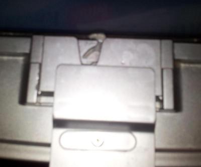

Tack för tipset.
Kanske har vi inte samma modell men jag gick på det med förnyad energi och hittade nyckeln.
På bifogade bild syns låset med låsbygeln utfälld. Plattan som manövrerar låsbygeln kan knäppas loss med en skruvmejsel och därunder hittar man en skruv som är axeln för låsbygeln.
Det finns två piggar på plattan som manövrerar bygeln. De var av bägge!
Plattan finns som reservdel och är tydligen ofta efterfrågad. Felet men gör enligt försäljaren är att man lastar dörren för mycket så att den hänger och det ger upphov till för stor belastning på de två piggarna som bryts av!

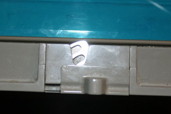

Her er bildet fra mitt kylskåp. Det er den øverste piggen som knakk. Hvis den delen hadde vært tilgjengelig i metall?

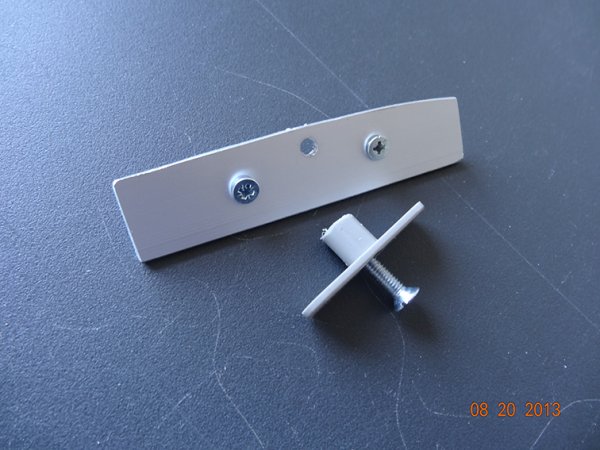

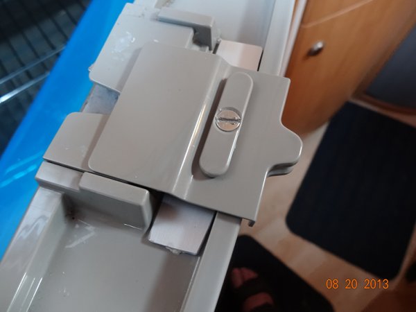

När mitt lås, eller snarare den skjutbara plastbrickan, gick sönder första gången så fick jag reda på att det är olika delar till de varianter som kyl/frys som finns.
Nån har inte haft så mycket tur när den tänkte ut konstruktionen.
När dessutom skruven som sitter i den T-formade delen tappade fotfästet totalt så satte jag dit en aluminiumlist med ett M4-gängat hål i istället. Fick givetvis kapa av tappen en millimeter. Å nu sitter det fast och fungerar varenda gång!

Hej. Har råkat ut för samma sak som du RichardK, nämligen att skruven har tappat fortfäste. Din ide att gänga en liten aluminiumplåt och limma dit verkar bra, jag bara undrar hur tjock plåt du använde, och hur mycket man då kan kapa tappen som skruven ligger i. Kanske måste limma en ny botten om godstjockleken är för tunn. Glömde säga att det handlar om kylskåpslåset.
/sören

Sv: Dörrlås på Dometic kyl
Aluminiumlisten jag la dit var 2 mm. Gängade med M4 och kapade tappen med motsvarande 2 mm. Listen limmades (PL400) och skruvades med två plåtskruvar.
Hej Tack RichardK. Utmärkta bilder! Måste va fler än du och jag som råkat ut för detta. Det är ju bra att låta skruvskallen landa ovanpå brickan då får man ju plats med en bricka som är två mm tjock och mer, att sedan skruva fast den är ju bättre än att limma om man skulle behöva byta igen. Tack för ditt svar!!
