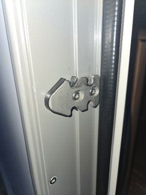

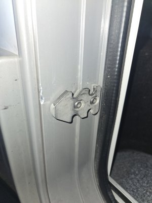

Har en Bürstner som saknar svarta plastglidskenorna på två av låsen till bodörren. Nytt komplett kit med tre lås går på över 2500kr.....behöver ju bara plasten, nån som har koll om de finns att få tag på separat?
(Se bilderna)
