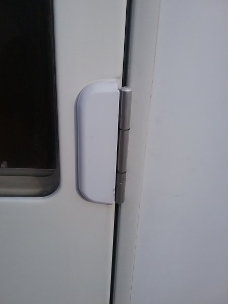

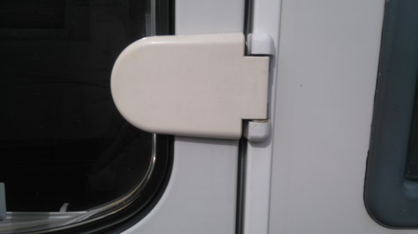

Är det någon som vet hur man justerar bodelsdörren på en Burstner Elegance 2002 det sitter 3 gångjärn på den samt fönster. Jag hittar ingenstans där jag kan justera den .Det sitter stora täckplattor av plast över gångjärnen på dörren men dom verkar sitta som berget och jag törs inte bruka för mycket våld där. Dörren sitter för tätt mot låssidan samt lite snett , väldigt irriterande att behöva smälla igen dörren med våld. Tacksam för tips :)

På vår bil som är snart tio år, har jag lagt brickor jag gjort i ett plastmaterial.
Jag har lagt brickorna i nedre fästet på alla tre gångjärnen.
Det har lyft dörren så många millimeter att låsen centrerar bättre.
Men det beror på hur dina gångjärn är konstruerade om du kan göra på detta sättet.

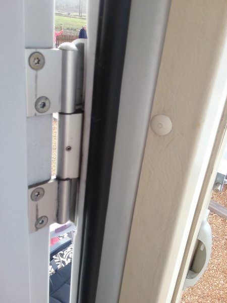

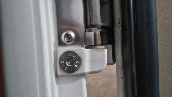

Inte samma konstruktion här , dörren skall flyttas mot gångjärn sidan.
