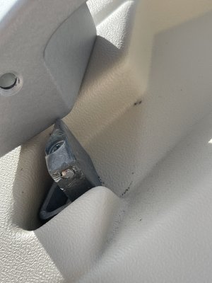

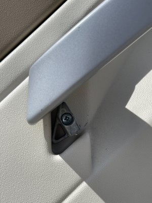

Bodelsdörren har alltid varit trög att stänga och nu har en skruv som håller handtaget gått av
Den avdragna skruven en m5 sitter kvar i en aluminiumdel som sitter skruvad i dörren se bilder
Det skulle vara lättare att få ut den avdragnaIMG_3679.jpegIMG_3680.jpeg skruven om man tog bort delen den sitter i
Frågan är då Vad händer om jag skruvar loss delen som sitter med en krysskruv? Sitter den fast med en fast mutter i dörren eller sitter det en lös mutter på baksidan som ramlar ned i dörren
Nån som vet

Vi har en Adria Matrix 700 SL 2019
Det skulle vara lättare att få ut den avdragnaVisa bilaga 228210Visa bilaga 228211 skruven om man tog bort delen den sitter i
Nån som vet
Roffe S som är på rull.
Knappast troligt där sitter en mutter på baksidan.....
Då man kan ju fundera på hur i H...... Fick de då dit muttern :swoon:

Då vi på rull har jag varken borrmaskin eller någon Dremel med mig, tanken är att ta bort biten från dörren och kanske kan få hjälp på någon verkstad.
