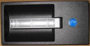

söker efter ett yttre dörrhandtag till en hartal dörr, se bild.
stor,fyrkantig,ful, och klent konstruerad....

I vår Hartal dörr har den svarta täckplasten spruckit under handtaget då handtaget trycker på plasten vid öppnandet. Har någon löst problemet med justering av handtaget?

Om det har spruckit, beställ ett nytt INNAN hävarmen går av, vilket blir följden då handtaget trycker mer IOM att stoppet inte längre är helt.
I vårat fall hände detta i Kroatien, och där finns inga handtag.
Klen och kass konstruktion,

Finns den svarta plasten att köpas separat eller måste man skaffa ett helt nytt lås?
Nop.
Tyvärr inte, finns enl uppgift i två olika versioner. Oklart dock vad som skiljer.

Är också i behov av ett sådan handtag (den svarta täckplasten har spruckit). Var kan man köpa det? Tips på hur man byter?

Bytte i somras i Tyskland, gick på ca 900 kr inkl arbete. Då byttes hela insatsen inkl handtag. Åk på semester dit i sommar och byt, det blir nog billigare och enklare än att göra det i Sverige.

Kan du tipsa vilken firma som gjorde jobbet, engelstalande? Vi måste få vårt handtag utbytt.

Jag bytte på Dethleff-fabriken vars serviceverkstad ligger i Isny im Allgau i södra Tyskland. Dörrtypen (Hartal) är vanlig på många husbilsfabrikat så en stor serviceverkstad borde kunna hjälpa till.

Har ett nytt sådant handtag helt och fint liggande hemma men är tyvärr inte hemma förrän 6 april.
