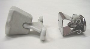

Köpt en ny dörrhållare till garageluckan. Ser ut så här: Dörrhållare men jag köpte den av Burstneråterförsäljare.
Men den är så tight att för att få den att gå i så måste man trycka med hela sin vikt, å då klickar den i. Samma när man ska lossa luckan, får man nästan hänga i luckan för att få hållaren att lossna. Så jag vet inte om detta kommer att gå till sig efter ett antal öppningar/stängningar eller om jag måste ta en kniv å karva bort lite av plasten? Nån som råkat ut för detta?
Jag har haft samma problem, det gick så långt att skruvarna som håller "honan" i väggen lossnade. Detta trots att jag hade smort med silikonfett. Min lösning var att göra tungan på hannen "hannen" smalare i ingreppet för att sedan finjustera ingreppet med en smärjelduk & smorde på nytt. Det var 2 år sedan & det håller än.
Jag skruvade fast en vit 8-10 mm tjock plexiglasskiva med samma form som den tidigare hållaren i de gamla hålen. Därefter skruvade jag fast den nya hållaren i plexiglasskivan.
Märkligt att en produkt säljs med så tighta marginaler att det inte går att använda den direkt utan modifikationer. Jag ska testa med silikon först, å hjälper inte det så får jag försöka fila en gnutta på plasten.
