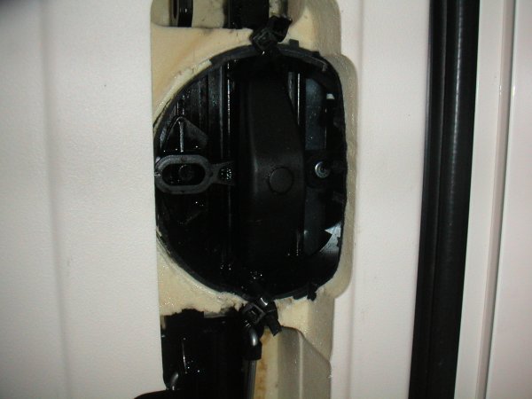

Mener det er en Hartal dør, og på innsden har du et stort håndtak som sitter på en plate som er festet med 4 skruer. Normalt er dette relatvt grove torx skruer. Ta ut skruene og løft vekk håndtaket og hele innmaten er tilgjengelig. Vanlig fel er at et stag har hoppet av eller at armen fra låsecylinderen har fallt av. Men det kanog være en samlng plast som er ramlet av i en plastkopp omtrent midt åpningen. Har et par bilder av denne mekanikken hos Hartal, skal se om jeg finner de igjen.
19.557
Sv: Dörr i baklås
Fant igjen bildene og legger ut det ene som viser den problematiske koblingen.
Jeg har sikret de delene som ramler fra hverandre med 4 små kabelstrips.

Löste sig idag , var nära Östgöta camping i Mantorp som hjälpte mig . Det var en fjäder som gått av och hör och häpna det fanns ett nytt lås hemma , gick på garantin / Sevallbo
