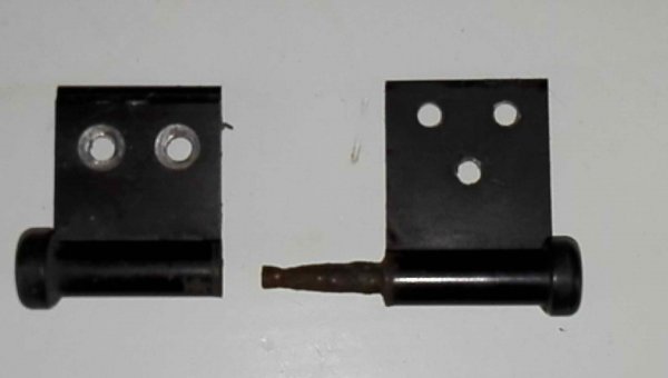

Söker gångjärn till bodelsdörren på Bürstner T620 Citroen 2,5 TD 1989.
De tre gångjärn som sitter på dörren är tapparna nästan bortrostade.

När det ser ut sådär är det nog bättre att byta hela, antar att de varit monterade åt fel håll så tappen stått i vatten hela tiden.
Bra att det inte hände framför en lastbil på motorvägen.
Titta i kamakatalogen annars är det ett vanligt gångjärn och sprayfärg som gäller synd att hålen sitter som de gör kanske för att det ska gå sönder, på båtfirmorna har de ju rostfria men jag vet inte hur det passar med en aluminiumdörr. På min dörr är det båtkvalite.

Gångjärnen har suttit rättvända men dom ser ut som dom gör. Har försökt att värma med gas för att få ut tappen men det går inte. Flera dagar med rostlösande, samma resultat. Får leta annan typ av gångjärn om det inte går att få tag på original.

Slipa ned tappen med vinkelslip från ovansidan och slå med dorn.
När man värmer upp för att ta bort rost bör man värma tills man ser att det börjar glöda då har man oxiderat bort rosten.
Fick göra så för att få bort lambdasonden och en del annat.

PÅ vår dörr sitter det plastbussningar på denna tapp, och en sådan bussning skulle jag eller snarare husbilen behöva.
Vart hittar man sådan lättast, gärna nytt?

Pressade ut tappen en centimeter så jag fick rent gods. Kapade sedan till rätt längd. Får sitta på det viset tills jag får tag på nya gångjärn.
