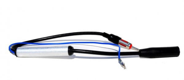

Fant denne i Florida. Antenneforsterker til under 100-lappen. Skal prøve om det kan fungere.
    28,3 KB · Visningar: 5

Att sätta dit en "inlineförstärkare" kan ju bara fungera om det finns någon signal att förstärka, d.v.s det måste finns en antenn ansluten annars kan det ju inte bli någon förbättring.
