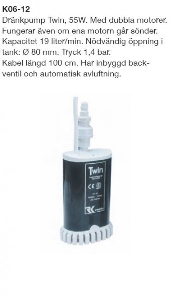

Jag har aldeles nyss stoppat in en sådan här i min vattentank för jag tyckte det var för uselt tryck (och flöde)
Jag har inte hittat någon "värre" i alla fall, men det är möjligt det finns.
Riktpris 415:- i Kama katalogen
    37,6 KB · Visningar: 41
