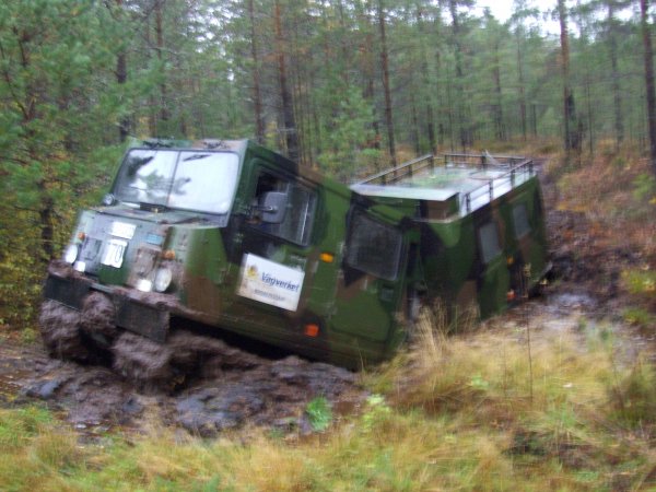

Hmm Gurra är det möjligen ett tecken på den enorma styrka du förfogar över ? Eller är det miltära pansarfordon du haft att göra med måntro ?
// Göte J
Sv: Dåligt förstärkt dörrstopp!!
hej Göte
Den här ä go å köra:D:mcride:
    2,5 MB · Visningar: 7
Vad heter bilden??? Månne:
" Vägverket inspekterar vägunderhållet i Norrland "
Elakt sorry!!
