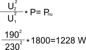

Tack för förklaringen! Stoppade in de gamla gymnasieformlerna i excel för att förstå och då gick det upp ett litet adventsljus för mig.
Lägger ihop formlerna P=U*I och R=U/I och "förenklar" så får jag (lyckas inte skriva in formlerna på ett vettigt sätt så det blir en bild) detta resultat:
P=1800W
U1= 230V
U2=190V
Riktigt kul att äntligen få lite nytta av gamla kunskaper! (om inte någon nu visar att jag räknat fel förstås)
    17,7 KB · Visningar: 19
Visa bilaga 159664
P=1800W
U1= 230V
U2=190V
Helt rätt eftersom P= U^2/R och R är konstant.
